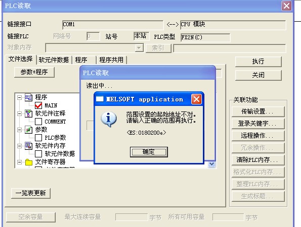

今天拿到一个三菱FX2N-64MR的PLC,运行灯不亮,报警灯闪烁。
尝试上传程序。测试通讯正常,PLC参数可以上传。但是上传程序的时候

发表于: 2012-09-28 15:22
还要程序不要?尝试清除PLC内存后通讯测试。
或尝试将PLC参数设置调为默认后,写入该PLC测试。

发表于: 2012-09-28 17:23
PLC型号不一致!

发表于: 2012-09-28 17:35
清楚PLC内存应该可以解决问题

发表于: 2012-09-28 21:22
我经常见,这是你的PLC程序内存步选错了,要么是8000,你选了16000.

发表于: 2012-09-28 22:28
谢谢各位。
后来仔细看了一下是PLC参数设置错误。PLC由于长时间停机导致参数混乱,程序也丢失了。上传的程序不完整。

发表于: 2012-10-09 17:31
如果你用 的是3U的plc,那就把plc参数这个选项也打钩吧!
