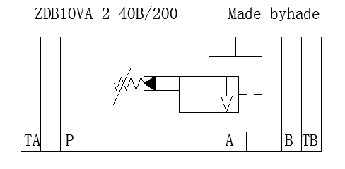

这是一个什么液压阀?它的名字是什么?

这是一个什么液压阀?它的名字是什么?有图片

那位大侠帮帮忙

叠加式电磁溢流阀。当A口压力超过设定压力时卸压,也可由电磁头控制卸压。
