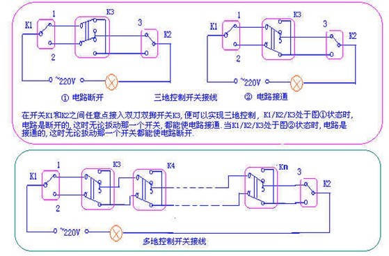

六个开关控制一个灯怎么接线

问题描述细致点,是什么样的开关,几组触点,NO NC???

需要怎样的功能?请详细说明

肯定就是六个开关控制一个灯头嘛,然后不管哪一个都能让他亮,也能让他灭,百度一下,多地控制电路就O了。

是否在亮时按任何一个可以灭

就按那个楼梯开关一路串下去就好了。

双控开关串联就实现了,N多个开关控制一个灯都可以

是要这个么

楼上的图学习了

梅兰日兰的开关包装上就有8楼的电路
