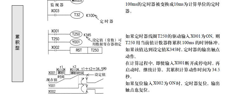

请教高手,计时暂停怎么编成。要求暂停复位时要继续不能从新记时

累积定时器。

累积定时器是指什么

引用第2楼firephoenix于2012-09-24 11:49发表的  :
累积定时器是指什么
手册不看害死人啊。

用SFC步进就可以,如果输出动作有很多时,累计定时器只怕做不到?

引用第7楼zsh340于2012-09-24 19:19发表的  :
累积定时器作为时基,对变量进行累加,然后,取之不尽的定时器就诞生了.
