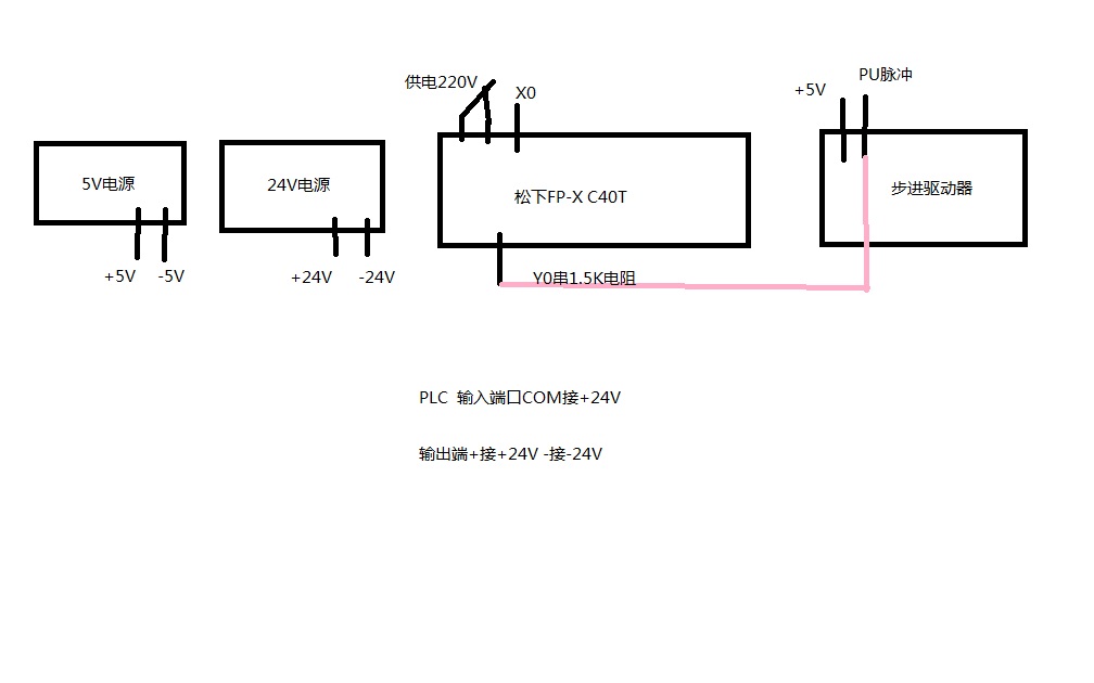

上为接线图

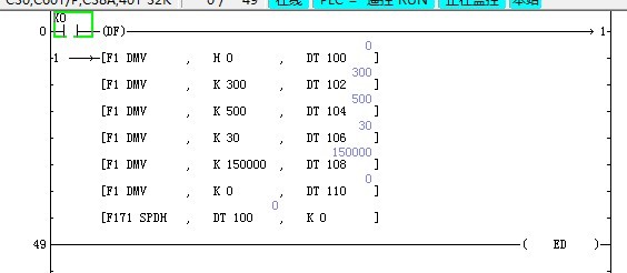

PLC 设置了CH0 脉冲输出(Y0,Y1)
驱动器型号YKA2608MC
电机2HB86-80
研控产品
用驱动器自带脉冲,可以正常工作
补充:驱动器和电机线没问题,驱动器自带脉冲可以正常工作。
X0给-24V时,Y0输出灯亮

PLC与电机的线是不是没接全

输出的COM接什么?

电机PUL+有没有接电源

把步进驱动器的脉冲正接24V+
步进驱动器脉冲没有形成回路

给你个程序,你照着做吧,你指令的驱动存在问题。

你的控制字写的有问题

引用第3楼静芳于2012-09-24 11:14发表的 :
输出的COM接什么?
输出没打到com端呵

引用第4楼gsj791898717于2012-09-24 11:26发表的 :
电机PUL+有没有接电源
驱动器PUL+ 接+5V
