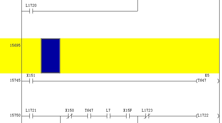

各位老板:
小弟,有一套三菱Q 06 plc部分程序被隐藏了,请帮忙指导如何将其释放出来.
thanks!

呈现黄色部分是被隐藏了,共50部.

我已经得到正解,谢谢大家.

很简单啊,那是因为你显示的点数是9,在工具栏->(显示)->触点数设置(G)->11触点(E)

你是程序讀取不完全吧
重抓一下吧

bingo,修改触点监视数即可
