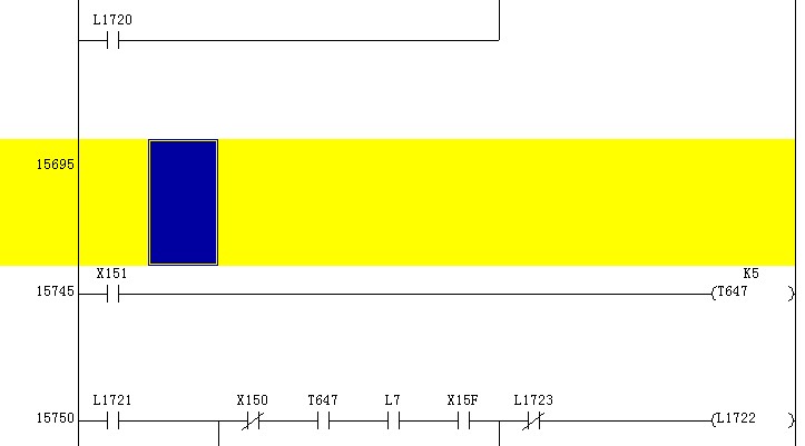

Dear Boss:
小弟,这边有一套三菱Q系列部分程序被屏蔽,且呈现黄色区域,请帮忙解释如何释放出来.
程序图片如下:
thanks!

调一下显示触点数,知道在哪吧,看下有用不,

切换到语句表看是什么情况

用高版本的软件打开吧就是GX-WORK2打开点右键根据提示就可以显示了。

显示触点数11后即可正常!
