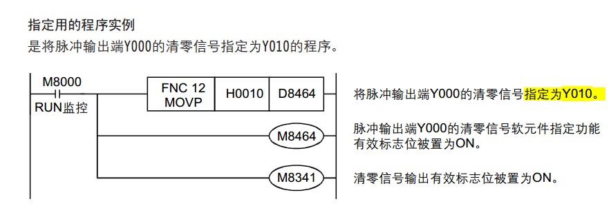

这是fx3u定位中的一段程序 请问图片中黄色部分指定为y10的含义

不必理会,需要时MOV K0 D8340/D8350/D8360就可以了`
