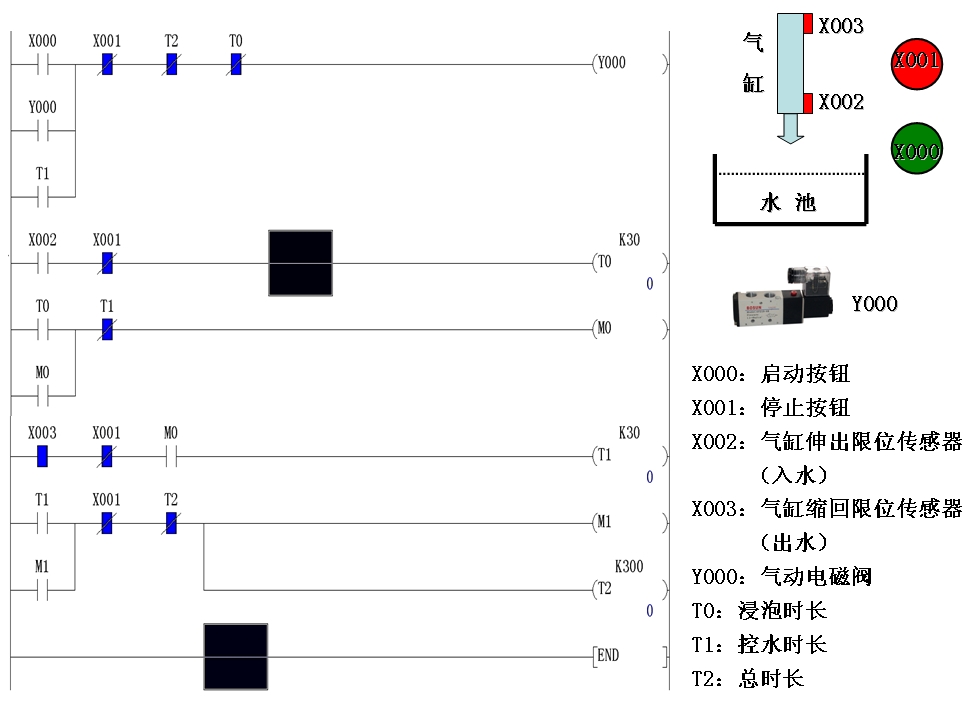

在气缸的上下位各装一个磁性行程开关,按下开始按钮,气缸伸出或者缩回后,磁性开关动作,给PLC信号,PLC分别开始计时浸泡时间或者离开水的时间,按下开始按钮的同时,总时间定时器也开始计时。达到设定时间后停止就行了。

交流探讨,仅供参考。
说明:本图中“入水”和“出水”的时间常数均为3秒。总时间长度按照“入水”时长+“出水”时长为一个计时周期,按照5个计时周期为一个作业循环,总计:30秒。可以更改的~

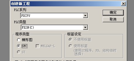

用步进程序比较方便
也就是用SFC编程,比较直观、方便。

发表于: 2012-09-23 19:47
7 楼你那是仿真软件吗 请问是什么软件啊 能跟据自己需要设置 信号灯什么地吗

这个用一般的顺控常规程序就行,如果用SFC步进那就更简单了
