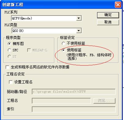

请教大家一下,三菱plc程序怎么做成块 ! 谢谢

新建时候选中标签-FB--然后建立局部标签--把你要的逻辑写好了就行了,

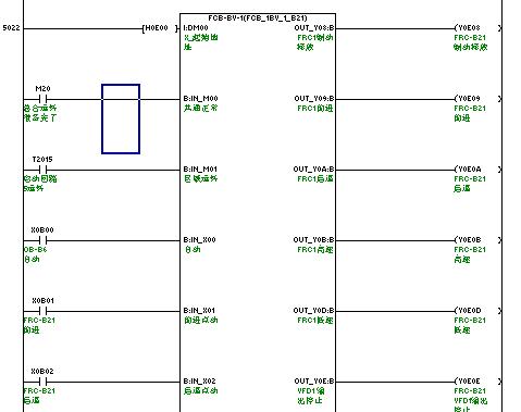

发表于: 2012-09-21 18:49
发一个图片给大家看看

FX不支持功能块,无法反编译。
