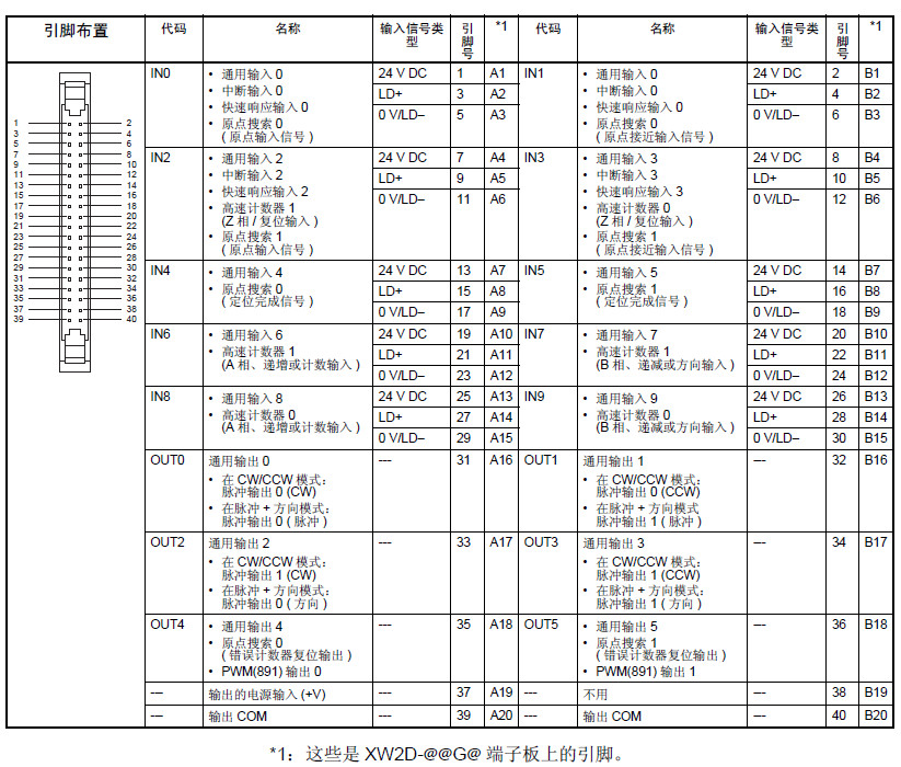

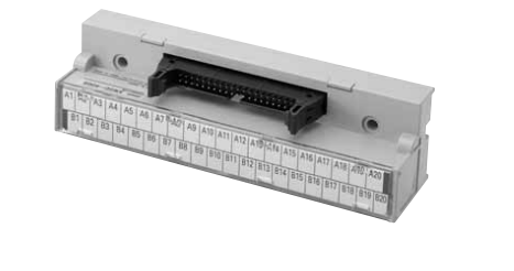

本人新手,手上有一个OMRON的PLC,知道PLC的输入输出点,可以连PLC,能够是I/O点亮,可是因为该PLC无法直接外接线,所以使用连接器端子台,PLC型号CJ1M的CPU21,端子台是xw2d-40G6,连上去用万用表测没有输出电压,不知道该怎么接线。
本人不懂,不要说直接查手册,没找到手册,还有就是端子台连线也很难找啊。

这是实物

你那只是CPU,要有相关的功能块才能用。

发表于: 2012-09-28 10:19
配一块32点的输入或者输出模块就行了
