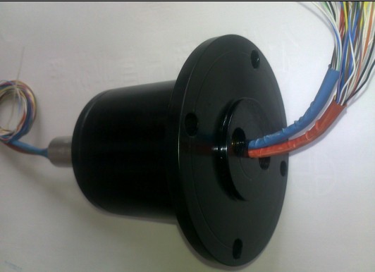

在一个转盘上控制相关机台,但是如何将信号传输到转盘外部的总控台上,因为转盘一直在转用通讯线很难实现,
是否用无线,能否用三菱的以太网通讯模块加无线路由器吗?请各位高手帮忙解决一下,万分感谢!

有那种曲线皮带加轴承的,无线成本太高,还在干扰问题

我网上找了这个不知道行不行

电、液压(气)可以用旋转接头啊。

用集电环和远程IO模块 CC-LINK

CC-还不会用
