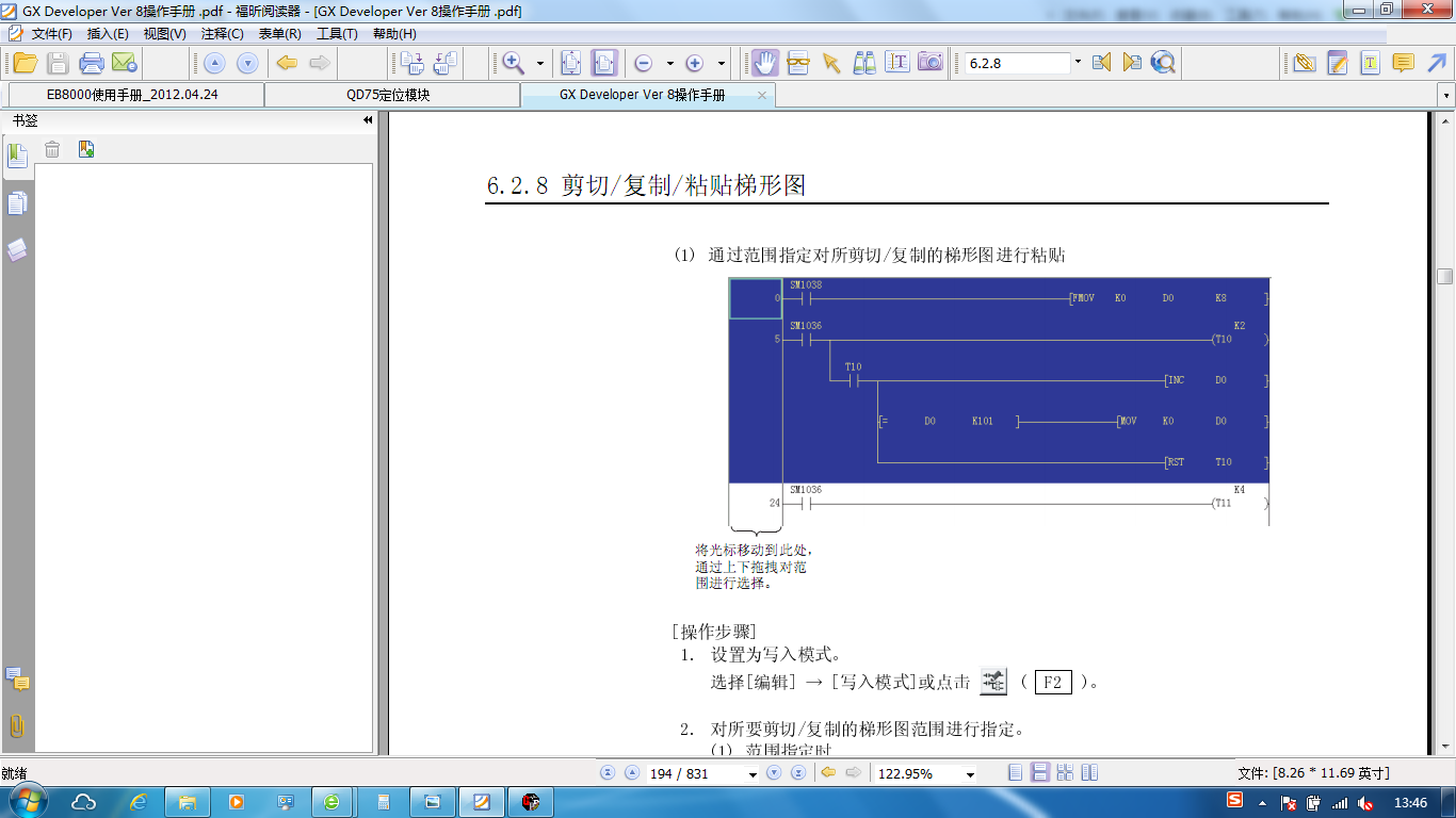

不能选定范围内的梯形图了?怎么办啊?

是在寫入模式嗎?

要在写入模式才可以的。还有,好像没有9.86这个版本吧,是8.86吧

你可能是插入模式,按insert回

谢谢各位的指点!问题已经解决!
