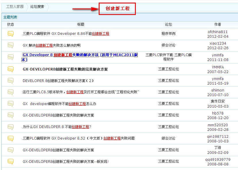

建议使用论坛搜索功能。
看看ymmfa站长关于这方面的帖子。
http://www.ymmfa.com/read-gktid-125811-keyword-%B4%B4%BD%A8%D0%C2%B9%A4%B3%CC.html
http://www.ymmfa.com/read-gktid-106004.html
论坛搜索“创建新工程”,可以搜出如下贴图:
