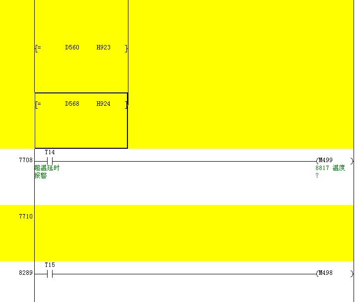

请教:
如图所示一样,程序中出现大段的黄色背景,感觉阶梯号跳跃很大,感觉有程序段隐藏于此,怎么才能看见呢?

变换出错了。

可能是转换时出错了,看一下你的程序编写时有没有错误。

多谢!用GPP看别人用FXGP-win的程序,转换过来的,顺便问问FXGP-WIn中注释怎么都是日文的?

有可能设备长时间不用,掉电,程序损坏

与软件版本、操作系统也有关系,我用同一软件不同操作系统(XP  WIN7)有时候读出来的(指三菱FX2N)程序就跟楼主这样。

我也曾经遇到过,三菱A系列的,断电时间太久,程序损坏

没错 支持楼上的 断电时间太久,程序损坏 我一个朋友的PLC就出现过类似情况

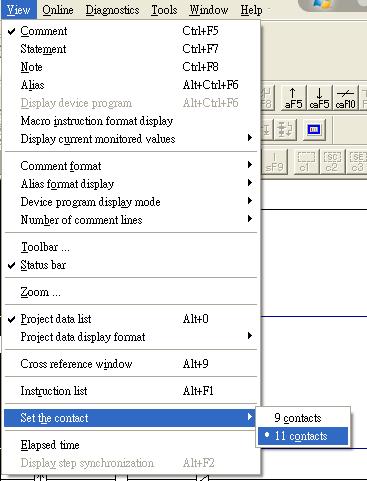

别人是用FXGP-win写的程序,你用GPP读取,由于GPP触点数设置只能11触点,而这一段又不止11触点,所以有黄色背景,有一个办法可以弄好,转换成指令表将黄色部分从开始到结束复制下来,新建一个空白程序也是用指令表的形式,然后粘贴,然后转换成梯形图,注意指令表的开始和结束!超过24行的可以重新再起头接着上面做,说简单一点就是将一段很长的程序砍成几节写下来 ,不然转换了还是黄色!转换好之后在复制到原来的位置,将原来的黄色直接删除!
