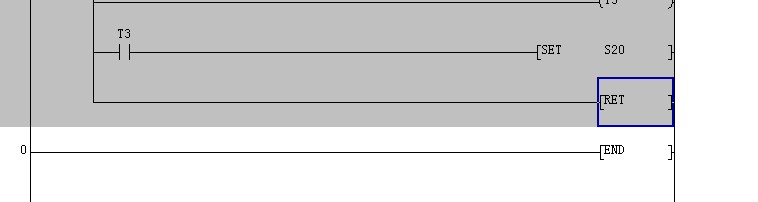

步进指令最后的RET怎么编不了,,求指点,,,见图

不是RET的问题 选把现在这RET的一行删除掉
你检查下你程序的其它地方有没有问题

SET S20 后面的指令呢?
加一个STL S20就可以了。
希望下次有图片的时候,不要只看到一个指令。很难找问题的。。。。。

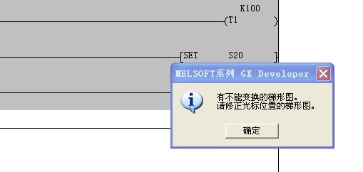

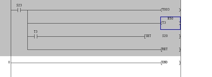

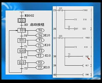

这是我从学习软件中抄到我的编程软件里的,,可是我的编程软件还是无法转换,,有两个图对比,,麻烦指点一下

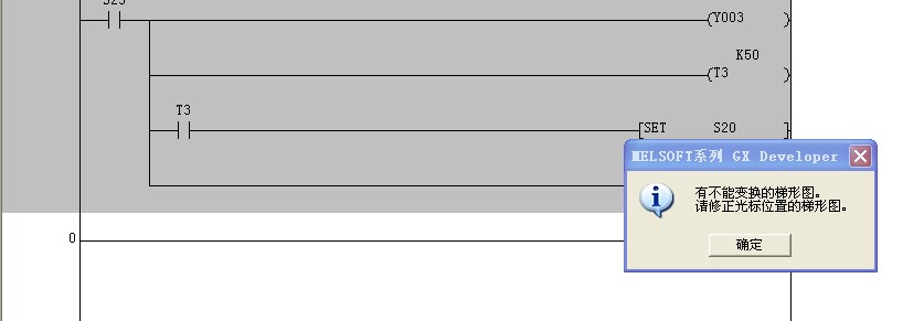

这是按F4后的结果

请问3楼,,STL S20是加在SET S20和RET之间吗??怎么我加了,,STL S20变成不能变换的梯形图了,,你能给个样图吗

RET新起一行,前面不要加条件。

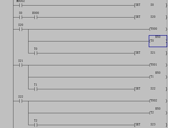

估计你还是没看懂,看你前面的程序,你把S作为普通内部继电器M用了

RET指令。前边不能能跟任何东东的
正解应用如下
