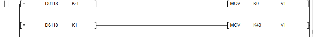

这里的v1是什么意思啊 能尽量的说的细点 初学

变址寄存器,看看手册吧!

最基本的软元件变址寄存器V

前面条件达成将将K的值传入变址寄存器

循环程序中常使用变址寄存器。V为高16为。接通时常数40被传送到V1中

条件满足后将K值赋值给变址寄存器

触点比较+指针。比较简单。手册都有。
