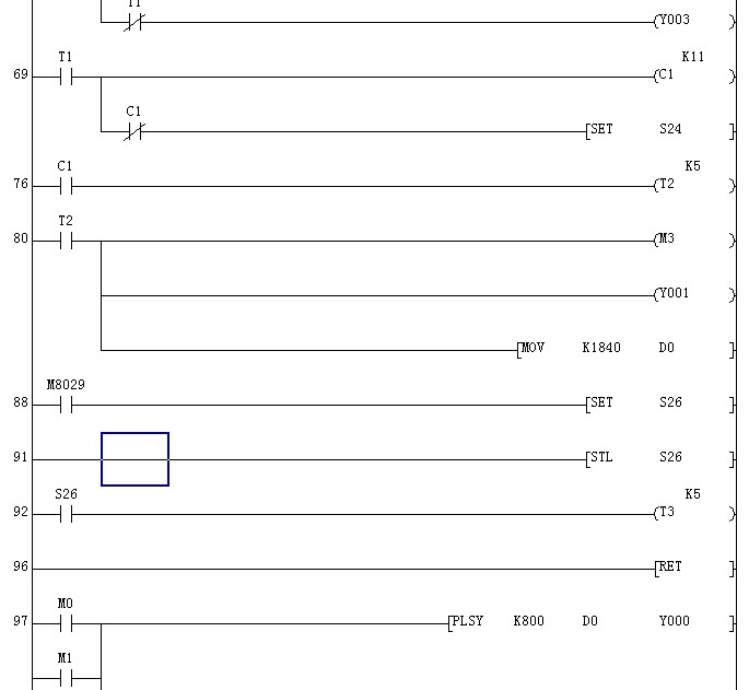

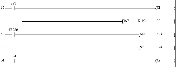

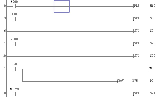

请高师指点怎么会用了计数器后m8029就不起作用了

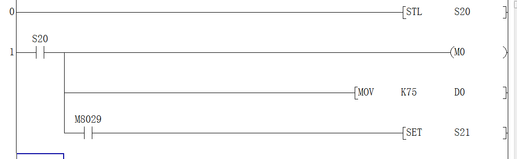

按编程手册所叙述,M8029要紧跟指令下方,这句话很重要。将18步和50开始像我写的程序那样改!

记住,要跟紧指令下方,M8029从新接左母线不起作用!

楼主的程序错的地方不少啊!我就说下你关心的问题:
1.MOV不是M8029的适用指令,所以M8029是不会通的。
2.而且M8029在上一指令完成后要对上一指令驱动条件进行复位,否则会影响程序,导致误动作!
3.至于M8029要紧跟指令下方其实楼主的写法也可以,不一定要想楼上说的那样写!
