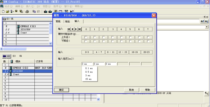

我是使用接近开关采集电机的速度,每转采集三次,最高转速是600转,
换算成频率就是30HZ,周期是0.033s。 但是为什么在300转以上就采集不到了呢,
正常才15HZ,0.066s。 和IO的滤波系数有什么关系吗,
同时,我原来IO滤波设置15ms,下电后又自动还原成3ms(默认值)
PLC的刚买的,这又是什么情况呢
求高手帮忙一下

我想了一下,应该是和我把计算转速的程序做到FC块中有关系,应该把它直接放在OB1块中执行,或者直接做成高速计数。
