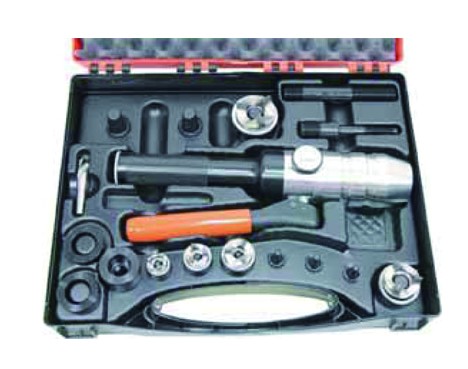

配电柜面板开方孔有啥工具,请赐教

液压开孔器。

高品质的还是使用开孔器的好。
如下两种:
第一种夹在电钻上使用,规格很多。
第二种液压开孔器,先用电钻打个底孔,然后使用液压开孔器。
