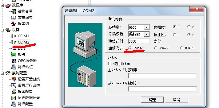

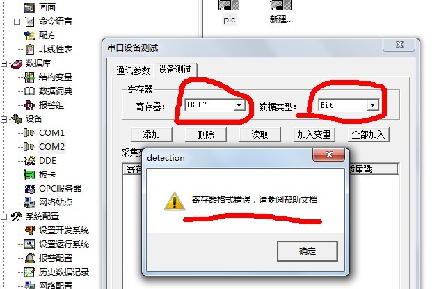

请高手过来看看 愁死我了 请懂行的给我分析一下 我哪里出错了
是不是 少设置地方了 还有寄存器 怎么格式错误

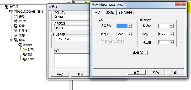

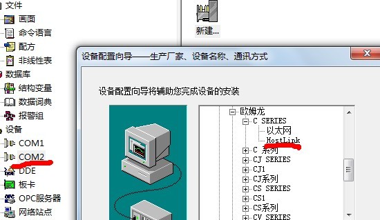

IR007是WORD格式,通讯部份参数设置,看你要连接是啥来决定?
如果你单纯想上下载建议用自动连线模式工作即可!

你也没有设置电脑通信端口

IR007改为IR0.07
