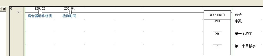

欧姆龙PLC CP1E程序块传送指令求助,XFER &30 H0 H1是什么意思?请师傅们说具体点,先谢了!

你的这个设置不成立:传送从H0开始的30个CH到H1

把H0~H29
传到
H1~H30
你说有意义吗?

但这是我公司一台设备里读出来的程序啊!里面的一段呢,搞不懂是什么意思?
