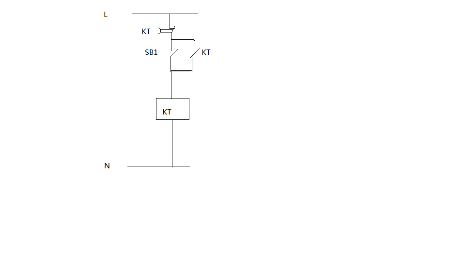

时间继电器AH3-3实现不了延时断开啊,

以前用过  2和3接你图中常开点  5和8接你图中常闭点

因为你用的小型继电器是小作坊做的,这种继电器要么有时可以断,要么就一直咔咔响想断又断不了。对这种现象只有再增加一个中间继电器用来控制时间继电器。

是1和3,接了不行,按钮按了以后时间继电器自锁吸合,时间到了以后断开不了
是比较便宜的那种,加一个继电器又增加成本了呀

我也用这种啊。这种情况直接换新的。可能是内部固体继电器触点熔焊之类的

应该是触点动作时间差不够,一般会增加中间继电器加大动作转换时间,在原来自己开始搞电路的时候也遇到过

如果要求不高,时间短,用一个时间继电器也可以完成上面的动作,kt瞬动不要,把kt延时改成瞬时闭合延时断开的常开后接在kt瞬动的位置,个人愚见
有点不好理解,你能画个图吗,谢谢了

看看是不是接的5,8脚。
