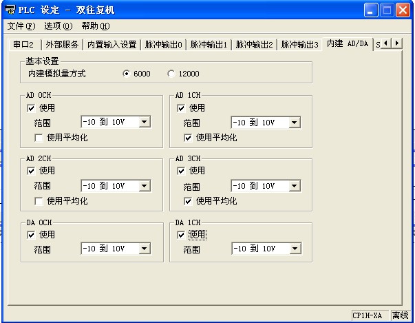

模拟电压是0-6V 接在200通道有数值 接在202通道没有数值 不知道是什么原因

设定完202通道后,的从新下载程序。

CP1H自带模拟量的。电流信号和电压信号。有选择开关
