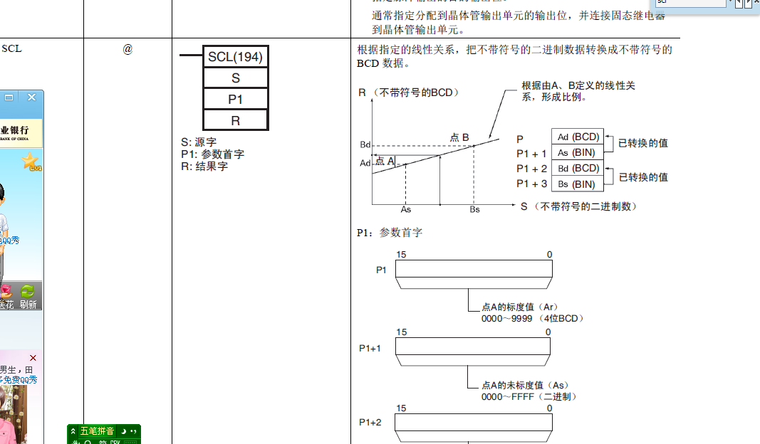

怎样确定S,R 地址或值

S 你需要整定的源地址,例如: D100
R 整定后的存放数据的地址,例如:D120
SCL 指令
