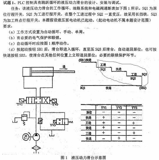

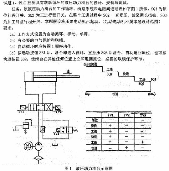

对这考题有什么想法?

看图

这个貌似高级维修电工滴试题,用顺控指令写程序最容易

怎么来理解这题的意思?快进---工进---快进---工进---快退?SQ2为长挡铁一直是受压的?

引用第5楼zzn6737于2012-09-15 08:21发表的:
SQ2为长挡铁
在工进过程中
一直是受压

SQ2既然是长挡铁一直受压,那圈中的怎么解释?
