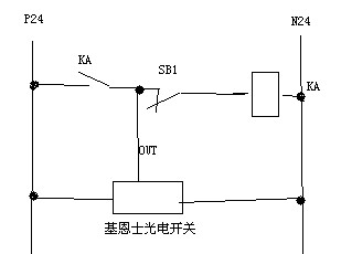

当用这个光电触发一个中间继器电实现自保时,这时有高电平输入光电开关的OUT 端。光电就无法关断?

你指的是光电上面的指示灯吗?

是指输出

干嘛这么接。既然要中继。用它的触点呀

把SB1接到左边
