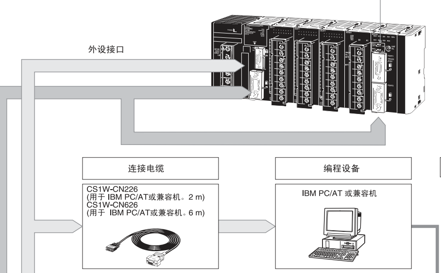

求CJ1M的串口下载线接线图和PLC通信线接线图
或者知道在那个手册有的说下也行。。。谢谢

发表于: 2012-09-21 16:35
这个可能是的

我找到了,经试用OK。分享下。。。
OMRON PLC连计算机的串口RS232线:
XW2Z-200S-CV 2米
PC母头 PLC公头
2-------------------2
3-------------------3
5-------------------9
7-------------------5
8-------------------4
