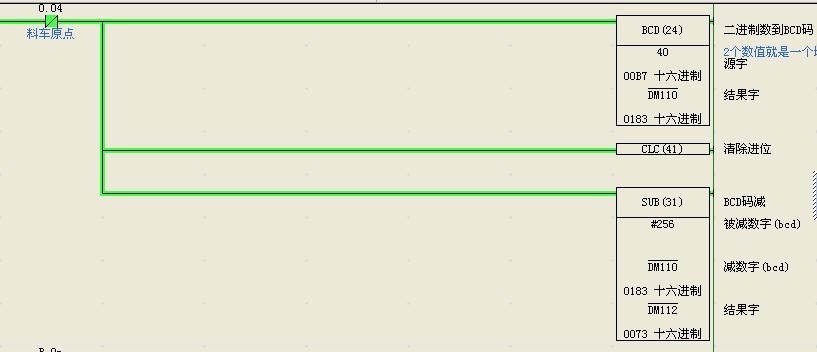

04是接近开关,编码器和马达连在一起,04安装在马达上 马达上有个大半圆来使04亮,04到半圆空的时候灭掉,马达也停止,现在的问题是 我把04摘掉,让它总常闭 这时候,转动编码器 编码器的位置DM100居然无任何变化,这是怎么回事啊,只有04亮的时候,DM100才有变化,04灭掉 无论你怎么转动编码器 DM100都没变化 但DM11O有变化
,求解

整套程序上传,也许有人能帮办看看

发表于: 2012-09-14 11:25
2800程序.rar
(13 K) 下载次数:223
全部程序

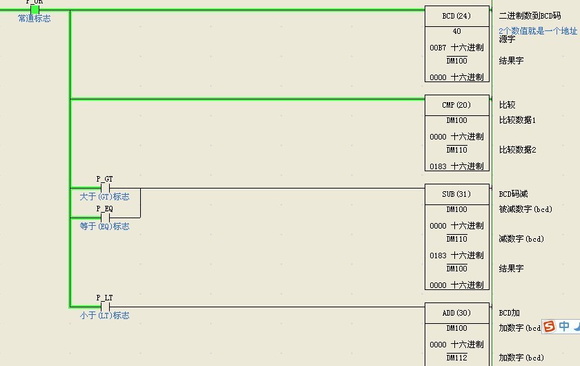

你研究一下雷格码,也许你能找到答案。你的数据是雷格码转过来的

不是BCD码吗

是格雷码的绝对型编码器!HP2800程序!加个输入模块,放置第二个插槽,编码器接线后再观察
