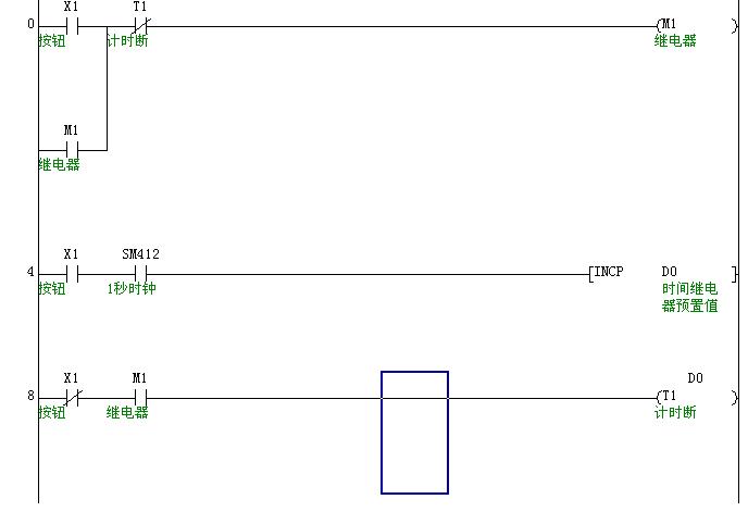

要实现当按钮按下不放时接触器得电,同时计时,松开按钮时接触器继续得电,等到刚刚计的时间后自动停止.(有一点就是按钮按得时间是变化的,比如有5秒,也可能6秒等等)

1楼  发表于: 2012-09-12 12:10
这个你看看呢,DO 再加个清零就行了

    5楼  发表于: 2012-09-14 09:08
    TTMR示教定时器
    可惜也只能精确到秒;
    用一楼的自编程序方法可精确到0.1S

    6楼  发表于: 2012-09-14 10:42
    引用第5楼sjm213于2012-09-14 09:08发表的  :
    TTMR示教定时器
    可惜也只能精确到秒;
    用一楼的自编程序方法可精确到0.1S
    1楼的SM412是1秒时钟啊,怎么会0.1秒呢?

    8楼  发表于: 2012-09-14 10:50
    引用第1楼tonyyun于2012-09-12 12:10发表的  :
    这个你看看呢,DO 再加个清零就行了
    要是把SM412改成M8011,M8012,M8013会不会时间精确一点呢?现在没有PLC,很想试一下...

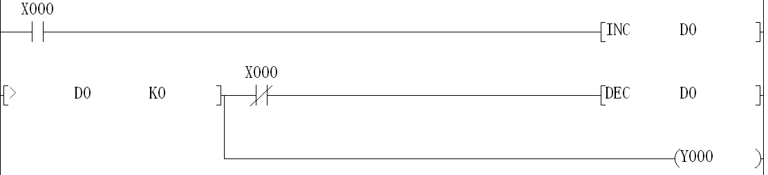

    9楼  发表于: 2012-09-14 10:56
    按钮按下对DO加1,松开D0减1,D0数值大于0输出

    10楼  发表于: 2012-09-14 11:10
    引用第6楼scw威伟于2012-09-14 10:42发表的  :
    不是非得用1秒时钟

    11楼  发表于: 2012-09-14 20:29
    引用第10楼sjm213于2012-09-14 11:10发表的  :
    不是非得用1秒时钟
    难道有0.1秒的???是SM411吗???
