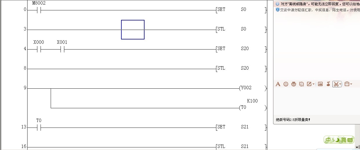

求教 GX 软件里 步进STL应用

如图
如何写梯形图

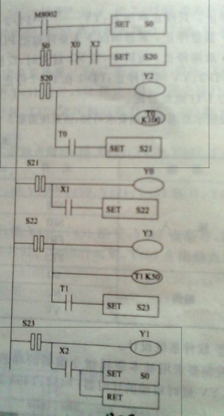

发表于: 2012-09-12 13:43
你可以参考下

发表于: 2012-09-13 13:19
谢谢,受教了
还想问一下,STL S23 那段怎么写

发表于: 2012-09-14 10:25
何必用梯形图吗!用SFC不是更简单!
