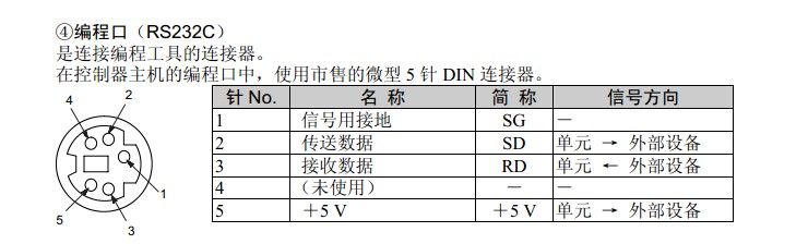

找了一个松下的PLC,型号是FP-X C14R,但是没有下载线,文档中有五针接口的接法,但是没有另一端串口的接法,不知哪位大侠知道

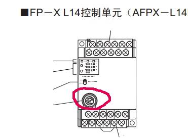

PLC中的五针口
