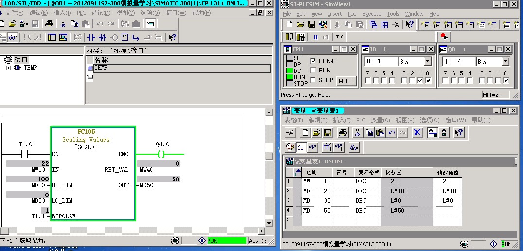

按教材,编了一个FC105的程序学习模拟量。可是输出值咋感觉不对呢?
教材说双极性范围是—27648。0到+27648.0,单极性是0-27648. 0按教材的值,输出是50.03978588,我实际仿真是50,没有那么多小数点,咋回事情呢?
教材的上下限设的是100.0和0.0,我输入不了。100.0和100有啥实质性的区别?怎样输入100.0呢?

你这个FC105不是从系统库里拿来的

是从左边的TI-S7下边 双击FC105直接进入OB1的

100是整数,100.0是实数!MD**的显示格式变成FLOAT

我直接从左边双击FC105 进入OB1的FC105,上下限的输入端无法把整数INT修改为实数,不知道是软件原因还是我操作的问题?
