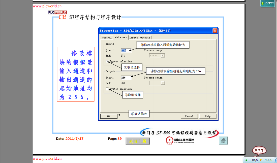

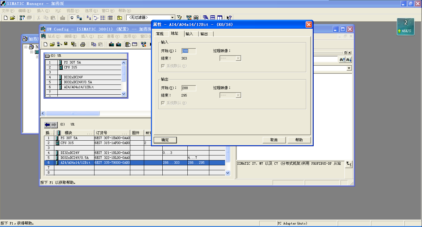

我的模拟量模块的“系统默认”怎么不能选择!!!
导致不能手动设置》》》

这里说是可以修改的

软件有问题,不支持

好像是CPU型号的问题。

我的是STEP-7 SP5.4的中文版本 4楼大师:请问这个版本支持吗

是不是和GSD文件有关

GSD文件 是什么文件??怎么看的

这个配置不是在你电脑上配置的吧。。。你有软件没装。。。
