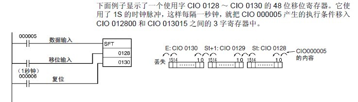

哪位大哥帮我编个小程序,欧姆龙的,用移位指令编一个四台电机间隔十秒依次启动

你可以参考这个,希望对你有帮助

4台电机一次启动.rar
