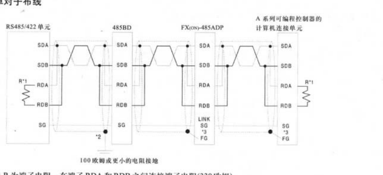

三菱FX2N-485BD上面有五个接线端子,分别是RDA RDB SDA SDB 和SG 但欧姆龙的温控表上只有两个接线端子A B ,我想要在这两个东西之间进行通讯,该怎么接线呢?》还望坛里有经验的多多指教!

RDA跟SDA短接然后接温控表A端,RDB跟SDB短接然后接温控表B端

引用第1楼550374389于2012-09-10 21:21发表的 :
但三菱的通讯手册上说是把RDA 和RDB短接,SDA和SDB短接,你能再介绍的详细点吗?谢谢!

1楼正确

楼主你应该是看错了吧???有图为证
