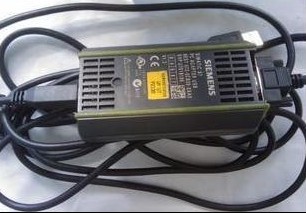

想买条200/300通用的线,本人学习用,不知道淘宝里面200块的东西怎么样,
另外咱们坛子里面有没有卖的啊?
请大侠支招!

还是建议买原装的。有串口和USB口的,USB口的价格在800RMB。不过现在工业以太网是大趋势,西门子的大部分产品都可以直接网线下载。
提醒楼主不要买错了,西门子的USB下载线有PPI和PPI/MPI/PROFIBUS通吃两种,前者只能用于S7-200,后者西门子CPU通用。

西门子原装的,即使是单一针对S7-200的COM系列的COM-PPI线,价格至少在1000元以上,
如果是西门子原装的USB的S7-200/300/400通吃的编程适配器,西门子的价格至少2000以上,现在价格大约2500---2800左右。
那些叫卖的说是XX代的支持200.300.400的,仅仅是仿造的西门子的而已。
下图是西门子原装的,仿造的外壳做的很象。

还是分开买保险 USB-PPI的 200用的线2 3十园 我的就是 好用

淘宝上的所谓几代几代都是仿制的。我买了好几次了,对于V2.6版本以下的硬件可以通讯,再高就不行了(今年5月份有客户配了一台V3.3的CPU313C,我拿淘宝上刚买的在老客户那边跟V2.6的CPU313C是Ok的,到V3.3的就死活通讯不了了),我估计是西门子有硬件加密的吧(猜的)。但是原装确实没这个问题的。另外,德阳四星的USB Adapter CN好像是通用的,而且他家的还是可以的。就是不知道价格如何。

USB Adapter 200/300通用数据线(大连德嘉)真的还可以,价格700元,不是网上所说的那样监控易掉线,但我长时间监控还没有没出现过掉线。也许是我运气不错吧,
