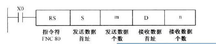

RS中的m.n怎样确定,这个例子m=8,n=10不知道怎来的,谢谢

根据和你通讯的设备的数据数量啊

比如,RS D10 K8 D50 K10,意思就是将D10 D11 D12……D17这8个寄存器里的数据从串口发出去,从串口接收的数据保存在D50 D51 ……D59这10个寄存器里。

指令是我是明的,但就是m.n怎样确定我不知道

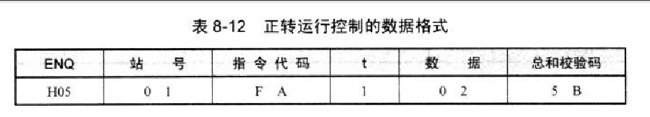

M N是根据通讯协议来的

四楼的你好,能说清楚点吗,还是不明白
