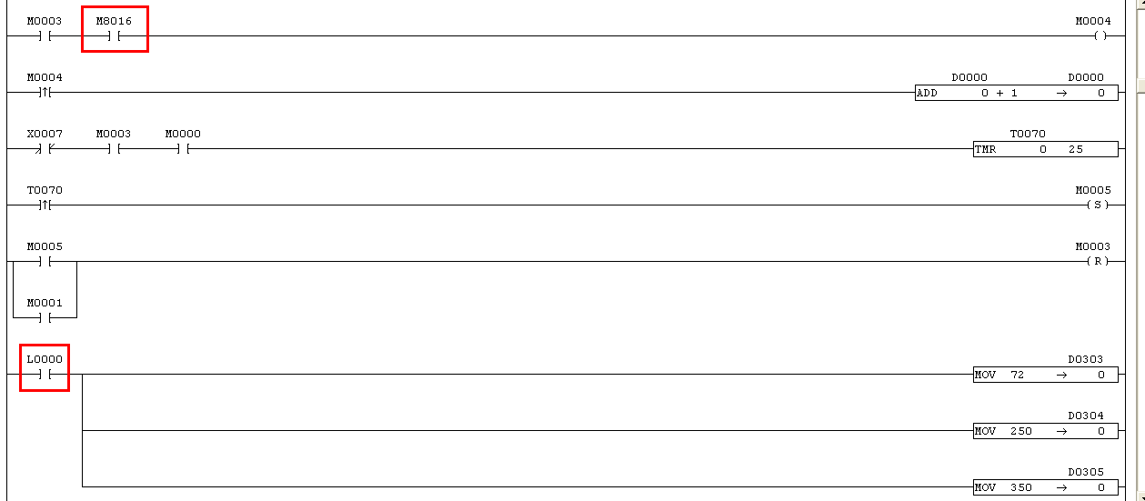

富士NB PLC M8016 L0000是什么意思?转换三菱FX系列应该什么写?谢谢高人

M8016: 0.1S 时钟脉冲 对应于三菱FX系列就是M8012
L000: 锁存寄存器,顾名思义,也就是掉电保持寄存器,对于三菱就是在PLC参数中设定的Latch区域的地址.
Good Luck~
