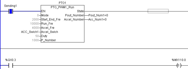

描述:部分PLC 梯形图
我的梯形图里面 为啥State 没有 输出呢?按理说,在 PTO 指令发送脉冲时,State应该是通 的啊、、、??
求解、、、

频率太高 监控应该看不见
