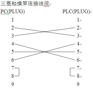

我的触摸屏是MITSUBISHI F930GOT-BWD-C和电脑连i接不上是什么原因》 线是USB转RS232,端口都设置好了但是还是显示离线

电脑的端口对吗。线缆有问题吗
一般接上就可以了

电脑端口设置是对的,线是网上淘的。

使用串口,使用该线缆 上下载程序

我的线是USB转RS232 的
我也不知道是不是线的问题,不过线是刚网上淘的,应该不会那么巧的吧

USB-232的驱动装了没?
虚拟的COM口是COM几?
在触摸屏软件里有没有设置相应的COM口?
还有930时在,232口有没有设置成和电脑通讯?(有三个选项,0、1、9)
