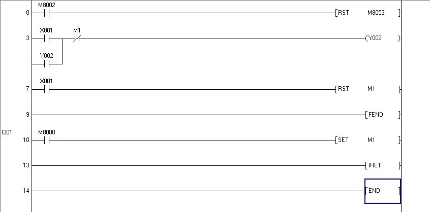

最近做了一台机器,有个输入点动作很快,开始用正常程序书写,
可能是受扫描周期的影响,发现捕捉不到输入信号,于是该写为输入中断,
可惜似乎中断不起作用,中断程序的那个线圈不会置位,
望高手指点。
程序样本:如图

补充如下:我用的是 X3 输入信号
而且我用手动模拟 把x3 点信号延长 也没有发生动作。
在线坐等 高手指点 急啊

不清楚您在阅读手册时又没有注意到这句话:
Good Luck~
哦,谢谢指教,应该是没 设开中断,明天试试

哦,谢谢指教,应该是没 设开中断
