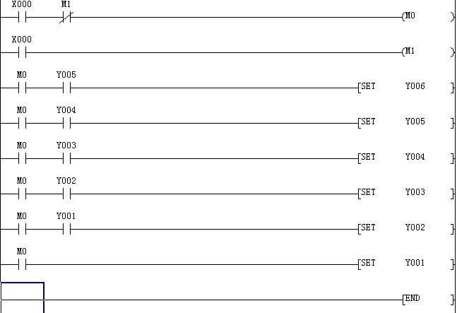

用三菱软件编程,希望能给你借鉴。也望高手提出宝贵意见!

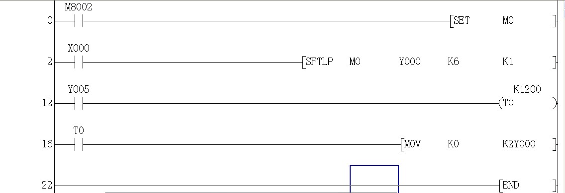

用三菱的编的。没信捷的软件。看看行不行

25楼程序编得不错,不过初学的看我24楼编的可能要好理解一点。向25楼学习了。
