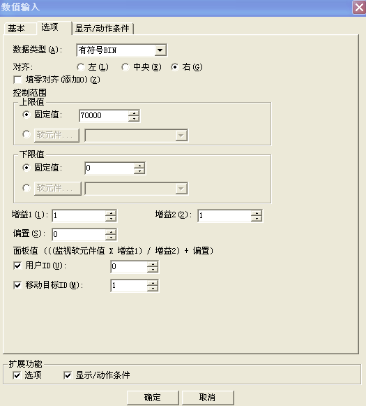

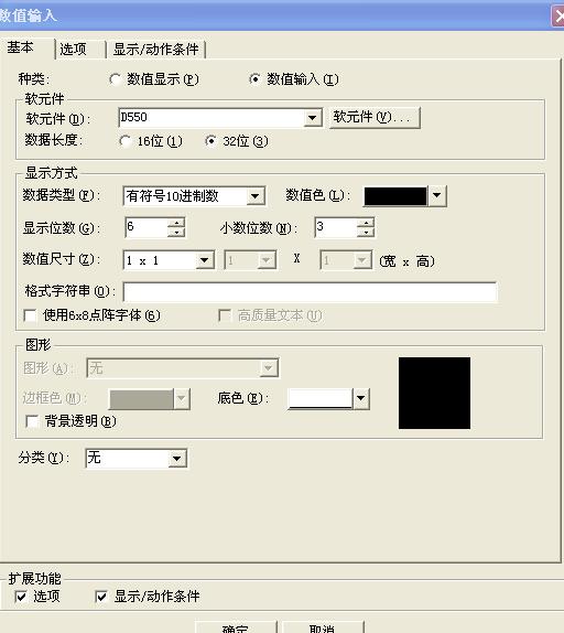

各位大师好:两个问题
三菱触摸屏:F940  触摸屏上写(D200)数据输入1---PLC显示数据为250.输入2----PLC显示数据为500(监控).
三菱触摸屏:GT1050   触摸屏上写(D200),数据输入1----PLC显示数据为100.输入2---PLC显示数据为200(监控)
  以上情况是这样的,公司F940触摸屏坏了,买了个GT1050型号的(因为F904的停产了),前几天发了个贴,坛主回复我去试了,发现数据这里不对所以才(出现动作乱)。
打开F940触摸屏上程序D200,本来就写个(数据输入)就可以了,看他们(别人写的)写的程序,上面多贴上一个多用动作开关:有这样一排字{1  用户ID  0 10进制8x4} 这个设置在本画面上的一个(编辑)---点击用户就有相关设置。------然而GT1050上没有这样的设置。(我没有找到,不知道有没有)我想应该就是这样问题吧。
   以上不知道我表达清楚没有,望大家给点协助,谢谢,,,应该怎么解决。。。

3楼  发表于: 2012-09-08 16:18

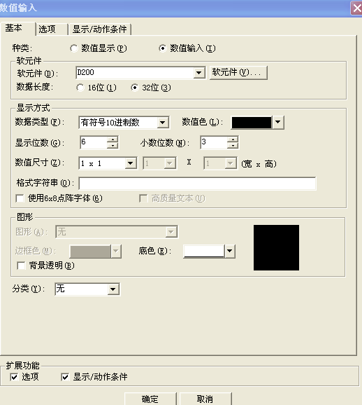

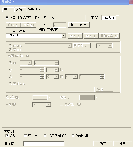

坛主啊,真的没有理解清楚啊,GT1050的真是找不到  我真的太笨了,,,
这图片F940D设置:
[ 此帖被小珠珠在2012-09-08 16:27重新编辑 ]

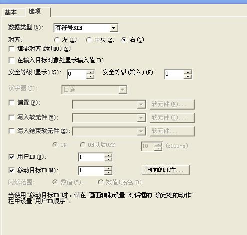

4楼  发表于: 2012-09-08 16:29

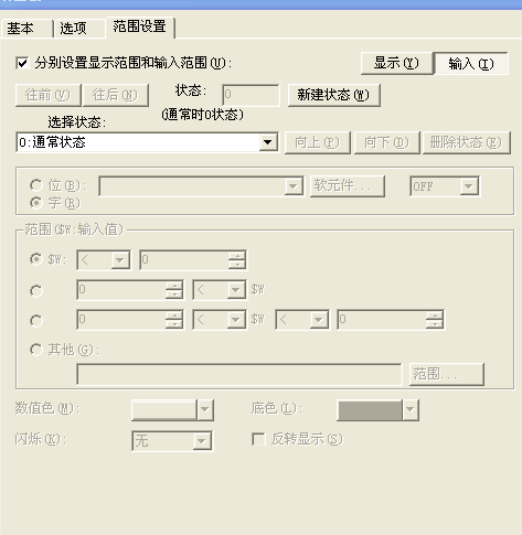

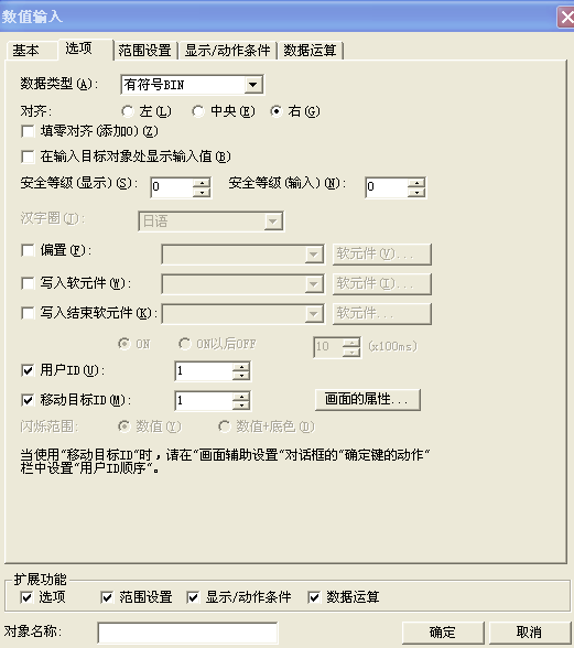

这是GT1050设置图片

5楼  发表于: 2012-09-08 16:54
  会不会是用户ID那个呢,我看用户ID那俩数据好像不一样。

6楼  发表于: 2012-09-08 16:55
麻烦你把两屏的【D200】的设置贴上来。
你现在贴的D540和D550也有问题吗?从图上看不出来。

7楼  发表于: 2012-09-08 16:56
用户ID跟数据的变化无关。它是确定光标顺序用的。

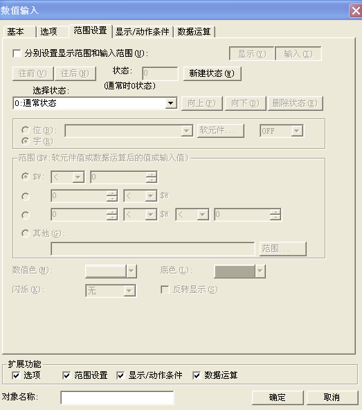

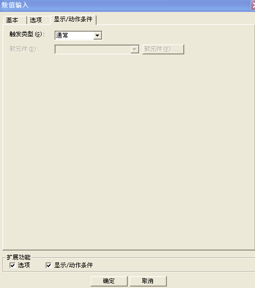

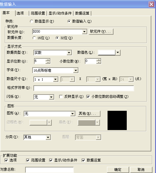

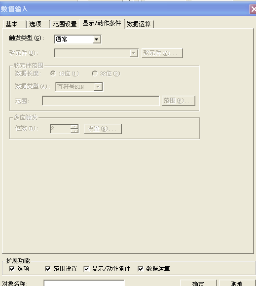

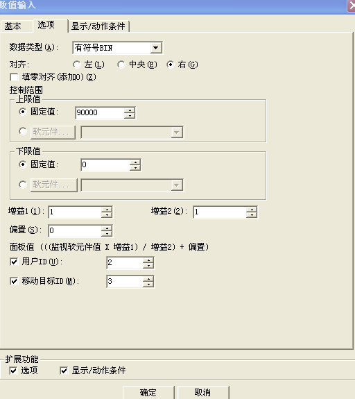

8楼  发表于: 2012-09-08 17:11

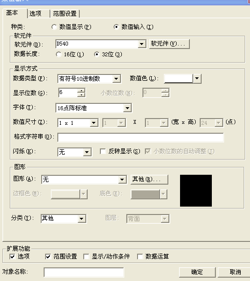

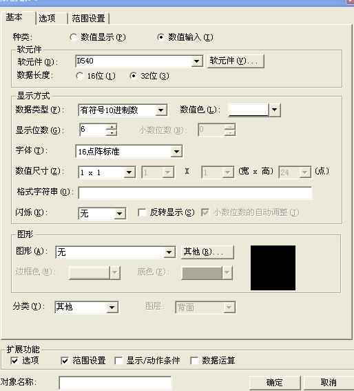

坛主事这样的 ,我检查触摸屏整个程序都是这样的,我就拿D200来说;不知道那 里出问题了,万分感谢。
这是F940触摸屏:(前面三个)-----别人原来写的,我没有改过
这是GT1050触摸屏:(后面的全部)----我自己写的,,,

sjm213
有小知识,无大学问。
精华主题: 6 篇
发帖数量: 5202 个
工控威望: 7563 点
下载积分: 165057 分
在线时间: 3294(小时)
注册时间: 2007-11-21
最后登录: 2026-05-25
查看sjm213的 主题 / 回贴
9楼  发表于: 2012-09-08 17:16
上程序,或发到我邮箱。
从图片上未发现异常设置。

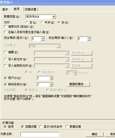

10楼  发表于: 2012-09-08 17:23
主要是{选项}那里的设置不同。F940第二个画面与GT1050(选项画面)---这里不同

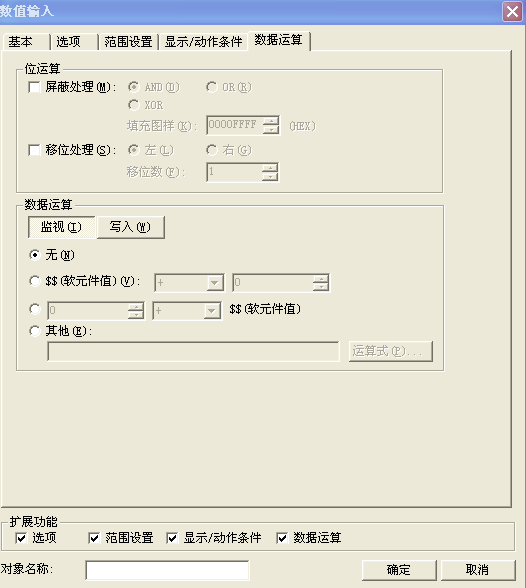

11楼  发表于: 2012-09-08 17:36
我看到了,但这没有影响。
实际上来讲,两个屏的增益偏置数据运算都没有设置,输入1之后显示也应该是1才对,但一个是250,一个是100,肯定是别的地方有机关。看到程序比较好分析一些。
