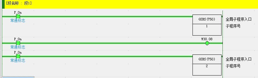

欧姆龙CJ2的全局子程序:
P_on GSBS 1
P_on GSBS 2
这样是不是先调用GSBN 1再调用GSBN 2。
这样好像一起调用的怎么办啊?

1调用完后调用2,一起调用?那怎么可能,欧姆龙又没有双核的PLC也没有多线程的PLC阿。

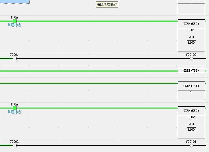

发表于: 2012-09-08 10:37
我的子程序是一起运行的啊,看我截的图

发表于: 2012-09-08 10:59
引用第2楼apple2012于2012-09-08 10:37发表的 :
我的子程序是一起运行的啊,看我截的图
对于单核PLC来说,其指令执行程序由上往下……

发表于: 2012-09-08 15:01
楼主对PLC的运行方式和扫描周期这些基本概念理解还有失误,参透之后就不会有这个顾虑了。

发表于: 2012-09-08 19:26
楼上说得对,楼主对扫描理解有错误。
