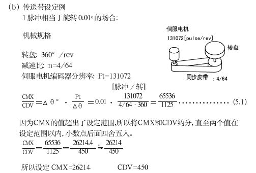

减速比的定义是输入转速与输出转速的比。由图看出,主动轮的直径小于从动轮的直径,减速比应为64/4,为何图中给出的是4/64。
对减速比的不解
