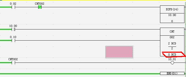

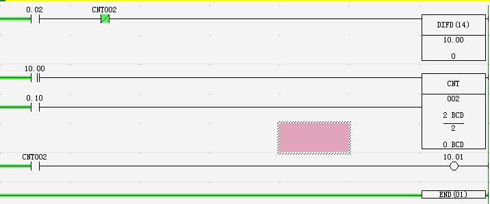

请高手看看OMRON PLC计数器复位后当前值不能恢复到设定值,这个程序只计数1次,在实践中没敢应用,不知哪位用过,有什么经验,设定值复位可以用哪些方式

复位了啊,不是0吗

是啊 已经复位了啊

设定值2里面没有数据

其实看该计数器的触点就可以了,已经被复位了

CNT 指令需要发脉冲信号才能计数 不是一个得电信号
得一次电计一次数
