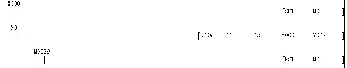

请教那位大师指点一下DDRI指令的运用,我用上去有点问题。

DDRVI D0 D2 Y0 Y2
D0是运动量(可以是K99999或者K-99999) D2是速度 Y0 是脉冲Y2是方向
是相对运行的。
我的程序是DDRVI D100 D102 Y0 Y1 现在就是脉冲阀不出来?

程序是这样的:DDRVI D100 D102 Y0 Y1

请把Y1换成Y2试一试,因为Y1也是发脉冲口。
谢谢 我想电话咨询你一下,愿意告诉我号码吗?邮箱地址是:yegtech_yw@126.com,这个可以用平PLSY发脉冲吗?

你用来的干什么的,要求不高的话可以用PLSY

这样看看
