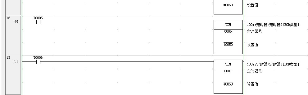

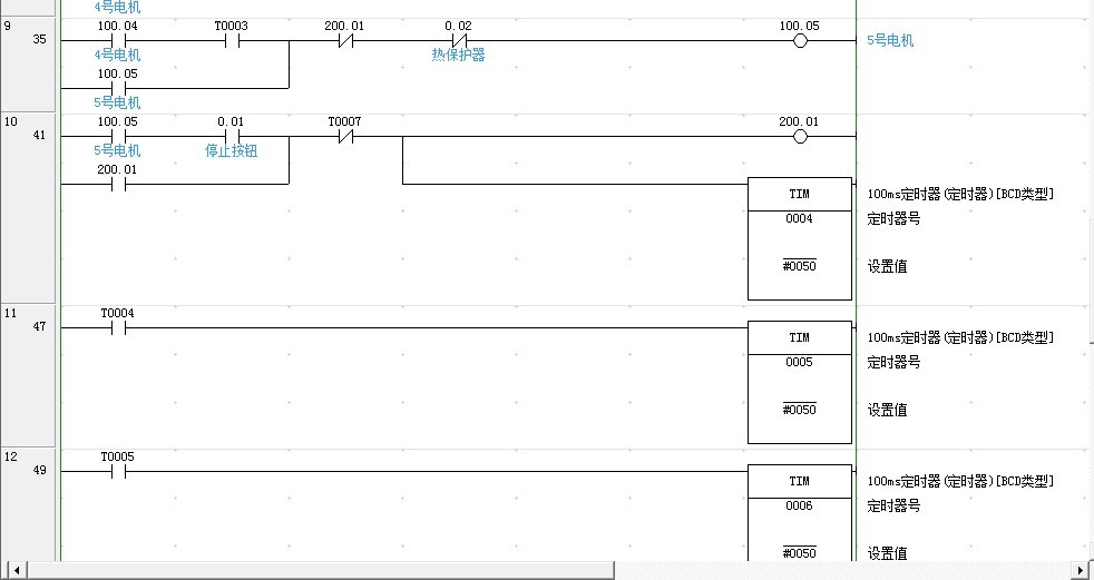

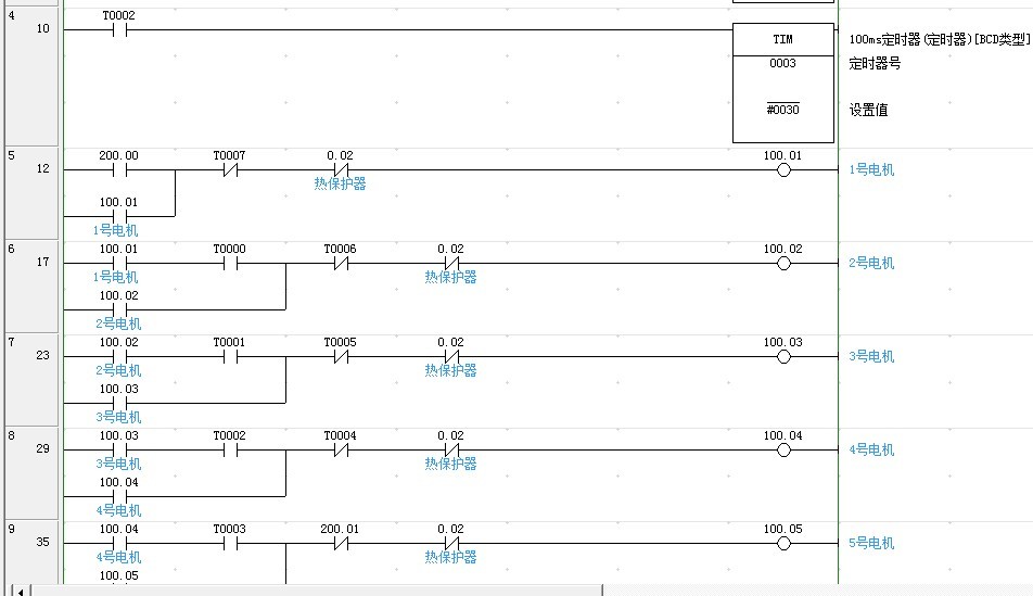

请高手进来指教 欧姆龙 CS1H-H 的 5电机时序程序 看看 能用不

没看出什么问题来

没啥问题

顺序启动然后顺序停止,大体看下没啥问题

能循环 怎么停止? 比如想停就停

看起来没啥不对的地方。建议实际试一下!这样是看不出什么问题的!

可惜的是 按钮太多了 浪费成本 和精力 本人小编了 一个 2按钮控制5电机 时序启动 和倒序停止的 程序 请去本人新帖 观看 并且 请指教
