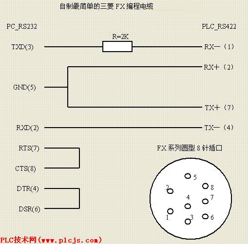

现在临时要用一根编程钱,很急。哪位大哥帮忙上个图,自己做一根。电脑端是232,九针的口,谢过。。。。。

仅供参考
有的地方是三接二的呢。
